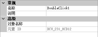

“双击动作”节点底部将会出现一个新的双击动作(名为“双击动作1”)。
在“双击动作1”上单击鼠标右键。单击“重命名”,然后输入新的双击动作名称。
在“特性”窗格中,执行以下操作:
在“说明”框中,为双击动作输入说明。

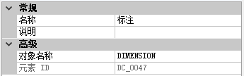

在“对象名称”框中,输入 DXF 名称或用于插入对象的某个特殊对象名称。框失去焦点后,该值将自动转换为大写。

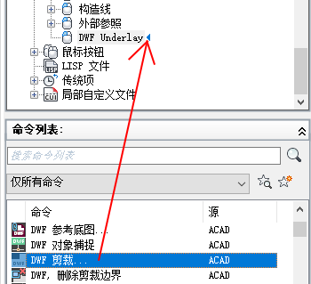

在“命令列表”窗格中,将要添加的命令拖至“
<文件名>
中的自定义设置”窗格中的双击动作。
注:
双击动作一次只能与一个命令关联。

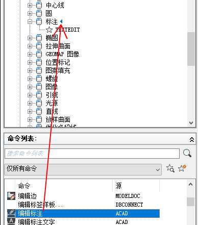

如果要替换当前指定给双击动作的命令,请将命令从“命令列表”窗格拖至“
<文件名>
中的自定义设置”窗格中的双击动作。
