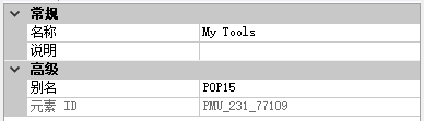

选择新的下拉菜单,然后在“特性”窗格中更新其特性:
(可选)在“名称”框中,编辑文字字符串以包含特殊字符或 DIESEL 表达式。
在“说明”框中为该菜单输入说明。
在“别名”框中,将基于已加载的下拉菜单数量自动为新菜单指定别名。例如,如果别名指定为 POP12,则表明已加载了 11 个下拉菜单。根据需要编辑别名。

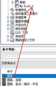

在“命令列表”窗格中,将命令拖动到该下拉菜单或“
<文件名>
中的自定义设置”窗格中的下拉菜单下的位置。
<文件名>

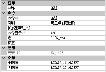

更改菜单项的标题
在“自定义”选项卡上的“
<文件名>
中的自定义设置”窗格中,单击“菜单”节点旁边的加号 (+) 以将其展开。
单击包含要更改其文字的命令的下拉式菜单旁边的加号 (+)。
选择要更改其文字的命令。
在“特性”窗格的“显示”部分,对“名称”特性(不是“命令名”或“命令显示名”特性)进行所需的更改。
单击“应用”。
