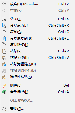

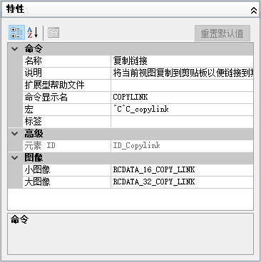

以下样例通过将波浪号 (~) 添加到“名称”特性中值的前面,来禁用“复制链接”菜单项。
以下样例通过将波浪号 (~) 添加到“名称”特性,才使“复制链接”菜单项能够在“编辑”菜单上显示。
DIESEL 字符串表达式可用于在每次显示菜单项时有条件地禁用或启用菜单项。例如,“特性”窗格的“宏”特性中的 DIESEL 字符串表达式会在其他命令处于活动状态时禁用 MOVE 命令。
$(if,$(getvar,cmdactive),~)MOVE^C^C_move

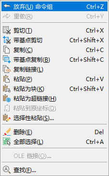

以下样例显示了“编辑”菜单上标有复选标记的“OLE 链接”菜单项和“复制链接”菜单项的图像(其周围的边框亮显)。

波浪号 (~) 和感叹号后跟句点 (!.) 放置在“特性”窗格的“名称”特性中的“复制链接”命令标签的开头。以下是在“编辑”菜单中标记和灰显“复制链接”的结果。
