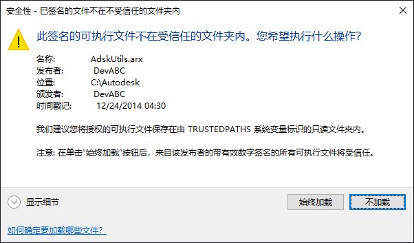

自定义程序文件无论是否经过数字签名,都可以通过相同的方法进行加载,但在展开经过数字签名的文件时,您可能需要考虑一些其他注意事项。
在加载已经过数字签名的自定义程序文件时,基于 AutoCAD 的程序或 AutoCAD LT 会验证附着到该文件的数字签名。无论是否可以验证数字签名,都将显示一个消息框,以便用户可以根据需要将程序文件加载到绘图环境中。
以下内容概述了在加载自定义程序文件时,将影响消息框中所显示信息的条件。
建议:文件应安全加载,但首次加载文件时,您需要确认文件的来源。
解决方案:按预期加载和使用文件。(可选)信任发布者,以避免在今后加载该发布者签署的文件时出现消息框。

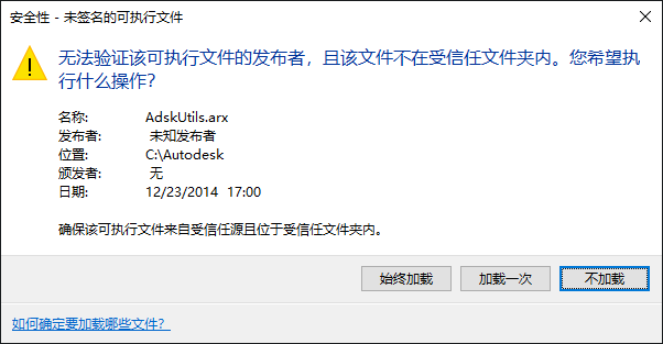

由于以下原因,无法验证数字签名:
建议:确认文件来源以及用于对文件进行签名的数字证书是否已安装。
解决方案:将用于对文件进行签名的数字证书安装到“受信任的根证书颁发机构”存储中。如果证书是由您或您的公司制作的,请参见“输入数字证书的步骤”,以获取有关如何安装数字证书的信息。

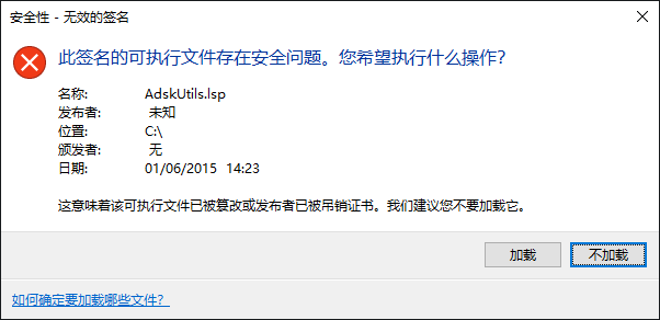

建议:请勿加载文件。
解决方案:获取已确认并经过签名的文件版本。有关对文件进行数字签名的信息,请参见“关于对自定义程序文件进行数字签名”。
