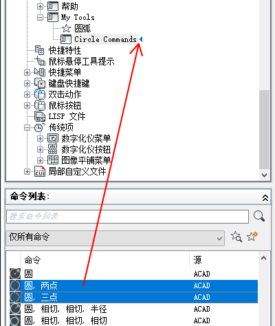

中的自定义设置”窗格中,单击“菜单”节点旁边的加号 (+) 以将其展开。
选择要向其添加子菜单的菜单。
在该菜单上单击鼠标右键。单击“新建子菜单”。
新的子菜单(名为“菜单1”)放置在“菜单”底部。
在“菜单1”上单击鼠标右键。单击“重命名”,然后输入新的子菜单名称。
在“特性”窗格的“说明”框中,可以为该子菜单输入说明。
在“命令列表”窗格中,将要添加的命令拖至“
<文件名>
中的自定义设置”窗格中的子菜单。

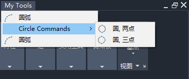

继续添加命令直到新的子菜单完整。
单击“应用”。
