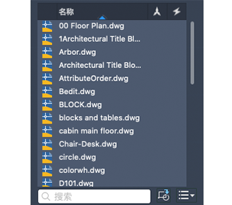

“块”选项板改进
现在,“块”选项板包含一个列表视图,该列表视图可以按名称和类型排序。
其他改进包括:
轻松访问以从“块”选项板上的任意选项卡将图形作为块插入。

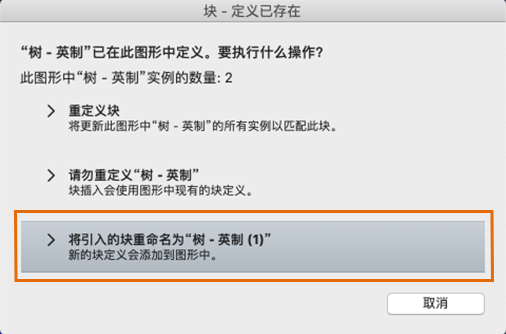

插入块时重命名块定义的新选项,并且已存在其他块定义。
