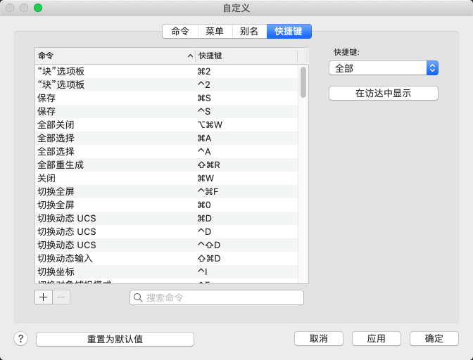

自定义快捷键
在“自定义”对话框的新“快捷键”选项卡上编辑、添加和删除快捷键指定。快捷键是指用于启动命令的键组合。
依次单击“工具”菜单 > “自定义” > “界面(CUI)”。选择“快捷键”选项卡。默认快捷键将显示在该对话框中。单击 以将快捷键添加到命令。

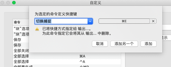

如果将某个快捷键指定给另一个命令,将会显示一个警告,以便可以决定是要重新指定该快捷键,还是选择其他快捷键。
