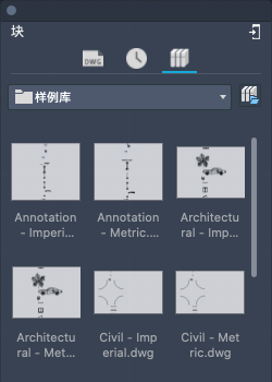

指定图形文件或文件夹以访问 AutoCAD 块。登录到 Autodesk Account 以访问云存储中的块库。
块库已更新,以提高灵活性。要选择块库,可以在“块”选项板上使用以下方法:
指定包含块的图形
指定包含图形文件的文件夹

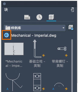

双击文件夹中的图形,即可显示该图形中的块。使用“后退”按钮可返回到所选文件夹。
指定包含这些块的云存储文件或文件夹。使用此方法可跨设备共享块。位于云中的块库会在该选项板中进行相应指示。
注:
选择“样例库”可访问旧版块库。
