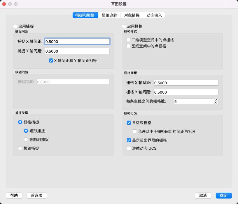

指定捕捉和栅格设置。
打开或关闭捕捉模式。也可以通过单击状态栏上的“捕捉”,按 F9 键,或使用 SNAPMODE 系统变量,来打开或关闭捕捉模式。
控制捕捉位置的不可见矩形栅格,以限制光标仅在指定的 X 和 Y 间隔内移动。
指定 X 方向的捕捉间距。间距值必须为正实数。(SNAPUNIT 系统变量)
指定 Y 方向的捕捉间距。间距值必须为正实数。(SNAPUNIT 系统变量)
为捕捉间距和栅格间距强制使用同一 X 和 Y 间距值。捕捉间距可以与栅格间距不同。
控制 PolarSnap™(PolarSnap)增量距离。
选定“捕捉类型和样式”下的“PolarSnap”时,设定捕捉增量距离。如果该值为 0,则 PolarSnap 距离采用“捕捉 X 轴间距”的值。“极轴距离”设置与极坐标追踪和/或对象捕捉追踪结合使用。如果两个追踪功能都未启用,则“极轴距离”设置无效。(POLARDIST 系统变量)
设定捕捉样式和捕捉类型。
设定栅格捕捉类型。如果指定点,光标将沿垂直或水平栅格点进行捕捉。(SNAPTYPE 系统变量)
将捕捉样式设定为标准“矩形”捕捉模式。当捕捉类型设定为“栅格”并且打开“捕捉”模式时,光标将捕捉矩形捕捉栅格。(SNAPSTYL 系统变量)
将捕捉样式设定为“等轴测”捕捉模式。当捕捉类型设定为“栅格”并且打开“捕捉”模式时,光标将捕捉等轴测捕捉栅格。(SNAPSTYL 系统变量)
将捕捉类型设定为“PolarSnap”。如果启用了“捕捉”模式并在极轴追踪打开的情况下指定点,光标将沿在“极轴追踪”选项卡上相对于极轴追踪起点设置的极轴对齐角度进行捕捉。(SNAPTYPE 系统变量)
打开或关闭栅格。也可以通过单击状态栏上的“栅格”,按 Fn-F7 键,或使用 GRIDMODE 系统变量,来打开或关闭栅格模式。
在二维上下文中设定栅格样式。也可以使用 GRIDSTYLE 系统变量设定栅格样式。
将二维模型空间的栅格样式设定为点栅格。(GRIDSTYLE 系统变量)
将图纸和布局的栅格样式设定为点栅格。(GRIDSTYLE 系统变量)
控制栅格的显示,有助于直观显示距离。
指定 X 方向上的栅格间距。如果该值为 0,则栅格采用“捕捉 X 轴间距”的数值集。(GRIDUNIT 系统变量)
指定 Y 方向上的栅格间距。如果该值 为 0,则栅格采用“捕捉 Y 轴间距”的数值集。(GRIDUNIT 系统变量)
指定主栅格线相对于次栅格线的频率。SHADEMODE 设置为“隐藏”时,将显示栅格线而不显示栅格点。 (GRIDMAJOR 系统变量)
控制当 SHADEMODE 设置为“隐藏”时,所显示栅格线的外观。
缩小时,限制栅格密度。(GRIDDISPLAY 系统变量)
允许以小于栅格间距的间距再拆分:
放大时,生成更多间距更小的栅格线。主栅格线的频率确定这些栅格线的频率。(GRIDDISPLAY 和 GRIDMAJOR 系统变量)
显示超出 LIMITS 命令指定区域的栅格。(GRIDDISPLAY 系统变量)

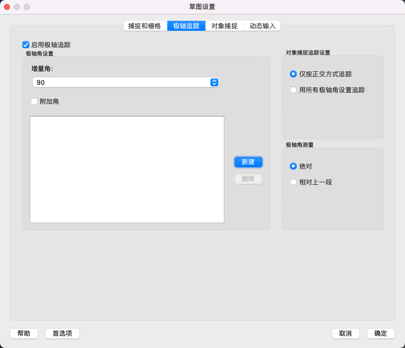

控制自动追踪设置。
打开或关闭极轴追踪。也可以通过按 F10 键或使用 AUTOSNAP 系统变量,来打开或关闭极轴追踪。
设定极轴追踪的对齐角度。(POLARANG 系统变量)
设定用来显示极轴追踪对齐路径的极轴角增量。可以从列表中选择常用角度 90、45、30、22.5、18、15、10 或 5 度。(POLARANG 系统变量)
对极轴追踪使用列表中的任何一种附加角度。“附加角”复选框同样受 POLARMODE 系统变量控制。附加角列表同样受 POLARADDANG 系统变量控制。
如果选定“附加角”,将列出可用的附加角度。要添加新的角度,请单击“新建”。要删除现有的角度,请单击“删除”。(POLARADDANG 系统变量)
显示“添加新角度”对话框。可以添加最多 10 个附加极轴追踪对齐角度。
删除选定的附加角度。
设定对象捕捉追踪选项。
当对象捕捉追踪打开时,仅显示已获得的对象捕捉点的正交(水平/垂直)对象捕捉追踪路径。(POLARMODE 系统变量)
将极轴追踪设置应用于对象捕捉追踪。使用对象捕捉追踪时,光标将从获取的对象捕捉点起沿极轴对齐角度进行追踪。(POLARMODE 系统变量)
设定测量极轴追踪对齐角度的基准。
根据当前用户坐标系 (UCS) 确定极轴追踪角度。
根据上一个绘制线段确定极轴追踪角度。

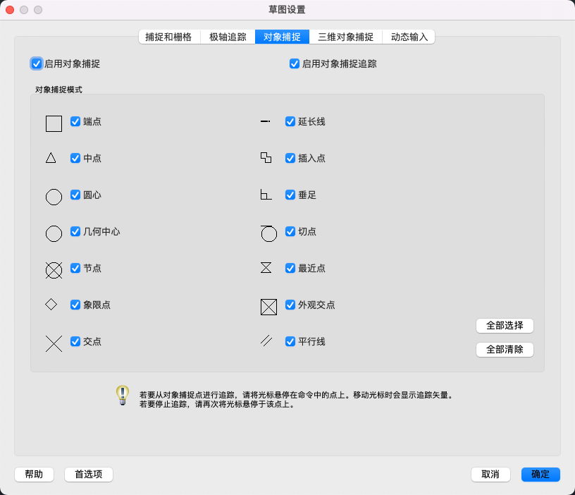

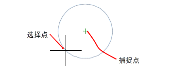

控制对象捕捉设置。使用执行对象捕捉设置(也称为对象捕捉),可以在对象上的精确位置指定捕捉点。选择多个选项后,将应用选定的捕捉模式,以返回距离靶框中心最近的点。按 TAB 键以在这些选项之间循环。
打开或关闭执行对象捕捉。当对象捕捉打开时,在“对象捕捉模式”下选定的对象捕捉处于活动状态。(OSMODE 系统变量)
打开或关闭对象捕捉追踪。使用对象捕捉追踪,在命令中指定点时,光标可以沿基于其他对象捕捉点的对齐路径进行追踪。要使用对象捕捉追踪,必须打开一个或多个对象捕捉。(AUTOSNAP 系统变量)
列出可以在执行对象捕捉时打开的对象捕捉模式。
捕捉到圆弧、椭圆弧、直线、多段线线段、样条曲线、面域或射线的最近端点。
捕捉到圆弧、椭圆、椭圆弧、直线、多段线线段、面域、样条曲线或构造线的中点。
捕捉到圆弧、圆、椭圆或椭圆弧的中心点。
捕捉到点对象、标注定义点或标注文字原点。

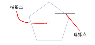

捕捉到任意闭合多段线和样条曲线的质心。

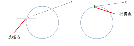

捕捉到圆弧、圆、椭圆或椭圆弧的象限点。
捕捉到圆弧、圆、椭圆、椭圆弧、直线、多段线、射线、面域、样条曲线或参照线的交点。“延伸交点”不能用作执行对象捕捉模式。
“交点”和“延伸交点”不能和 AutoCAD 中创建的三维实体的边或角点一起使用。
当光标经过对象的端点时,显示临时延长线或圆弧,以便用户在延长线或圆弧上指定点。
捕捉到属性、块或文字的插入点。
捕捉圆弧、圆、椭圆、椭圆弧、直线、多段线、射线、面域、二维实体、样条曲线或构造线的垂足。
当正在绘制的对象需要捕捉多个垂足时,将自动打开“递延垂足”捕捉模式。可以用直线、圆弧、圆、多段线、射线或构造线作为绘制垂直线的基础对象。可以用“递延垂足”在这些对象之间绘制垂直线。当靶框经过“递延垂足”捕捉点时,将显示 AutoSnap ™ (PolarSnap)工具提示和标记。
捕捉到圆弧、圆、椭圆、椭圆弧或样条曲线的切点。当正在绘制的对象需要捕捉多个垂足时,将自动打开“递延垂足”捕捉模式。可以使用“递延相切”来绘制与圆弧、多段线圆弧或圆相切的直线或构造线。当靶框经过“递延相切”捕捉点时,将显示标记和 AutoSnap 工具提示。

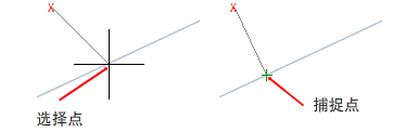

捕捉到圆弧、圆、椭圆、椭圆弧、直线、点、多段线、射线、样条曲线或构造线的最近点。
捕捉在三维空间中不相交但在当前视图中看起来可能相交的两个对象的视觉交点。
“延伸外观交点”捕捉两个对象的假想交点,如果这两个对象沿它们的自然方向延长,看起来是相交的。“外观交点”和“延伸外观交点”不能和 AutoCAD 中创建的三维实体的边或角点一起使用。
将直线段、多段线线段、射线或构造线限制为与其他线性对象平行。指定线性对象的第一点后,请指定平行对象捕捉。与在其他对象捕捉模式中不同,用户可以将光标和悬停移至其他线性对象,直到获得角度。然后,将光标移回正在创建的对象。如果对象的路径与上一个线性对象平行,则会显示对齐路径,用户可将其用于创建平行对象。
打开所有对象捕捉模式。
关闭所有对象捕捉模式。

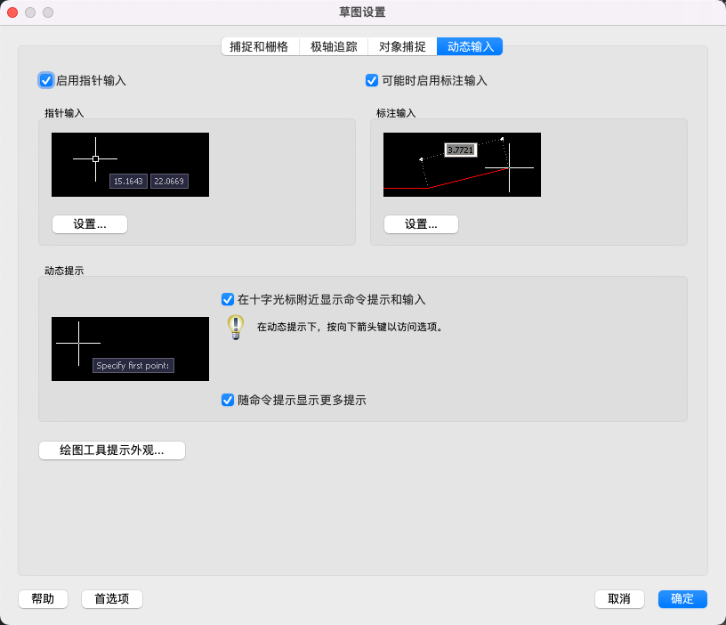

控制指针输入、标注输入、动态提示以及绘图工具提示的外观。
打开指针输入。如果同时打开指针输入和标注输入,则标注输入在可用时将取代指针输入。(DYNMODE 系统变量)
工具提示中的十字光标位置的坐标值将显示在光标旁边。命令提示用户输入点时,可以在工具提示(而非命令窗口)中输入坐标值。
显示指针输入的样例。
显示“指针输入设置”对话框。
打开标注输入。标注输入不适用于某些提示输入第二个点的命令。(DYNMODE 系统变量)
当命令提示用户输入第二个点或距离时,将显示标注和距离值与角度值的工具提示。标注工具提示中的值将随光标移动而更改。可以在工具提示中输入值,而不用在命令行上输入值。
显示标注输入的样例。
显示“标注输入设置”对话框。
需要时将在光标旁边显示工具提示中的提示,以完成命令。可以在工具提示中输入值,而不用在命令行上输入值。
显示动态提示的样例。
显示“动态输入”工具提示中的提示。(DYNPROMPT 系统变量)
控制是否显示使用 Shift 和 Ctrl 键进行夹点操作的提示。(DYNINFOTIPS 系统变量)
显示“工具提示外观”对话框。
