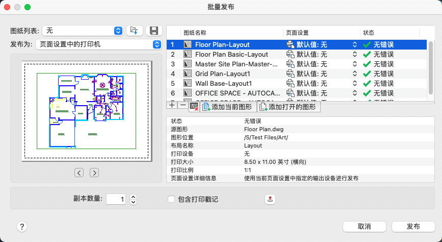

指定可以组合、重新排序和发布为多页图形集的图纸。
PUBLISH(命令)
工具栏:
可以将图形集发布为 PDF 文件,也可以将其发送到页面设置中命名的打印机,以供硬拷贝输出。
将显示以下选项。
显示当前图形集 (DSD) 文件。
定义应如何发布布局。可以发布为 PDF 文件(电子图形集),也可以发布到页面设置中指定的打印机(图纸图形集)。
指示布局应发布为 PDF 文件。
指示是否将使用为每个布局的页面设置指定的输出设备。
显示“图纸”列表中选定布局的预览。单击“下一个”和“上一个”按钮以预览“图纸”列表中的另一个布局。
包含要发布的图纸的列表。单击页面设置列可更改图纸的设置。使用快捷菜单和可用按钮添加图纸,或对列表进行其他更改。
由用虚线 (-) 连接的图形名和布局名组成。图纸名称在单个 PDF 文件中必须唯一。
显示图纸的命名页面设置。可以通过单击页面设置名称,然后从列表中选择另一个页面设置来更改页面设置。仅“模型”页面设置可以应用于“模型”图纸,仅命名的布局页面设置可以应用于命名的布局图纸。
将图纸加载到图纸列表时显示图纸状态。
在“图纸”列表中添加和删除布局。
显示“选择图形”对话框(标准文件选择对话框),从中可以选择要添加到图纸列表的图形。从这些文件中提取布局名称,并为图形中每个模型和命名布局向列表中添加一张图纸。可以使用“添加内容”列表来指定为仅提取“模型”布局、仅提取命名布局或两者都提取。
图纸初始名由基础图形名和布局名或单词 Model 组成,中间用虚线 (-) 隔开。
从列表中删除选定的图纸。
添加当前图形中的模型布局和所有命名布局。
添加当前打开的图形中的模型布局和所有命名布局。
以下选项在图纸上单击鼠标右键时可用:
将选定的图纸移动到列表顶部。
将列表中的选定图纸上移一个位置。
将列表中的选定图纸下移一个位置。
将选定的图纸移动到列表底部。
显示有关选定图纸的以下信息:状态、源图形、图形位置、布局名称、打印设备、打印大小、打印比例和页面设置详细信息。
以下选项特定于发布到打印机时可用。
指定要发布的份数。
在每个图形的指定角放置一个打印戳记并将戳记记录在文件中。单击“配置打印戳记”以显示“打印戳记设置”对话框,然后指定打印戳记的内容和外观。
以下选项特定于发布为 PDF 文件时可用。
在每个图形的指定角放置一个打印戳记并将戳记记录在文件中。打印戳记数据可以在“打印戳记”对话框中指定。
显示“打印戳记”对话框,可以在其中指定要应用于打印戳记的信息,例如图形名称和打印比例。
开始发布操作。
要显示有关已发布图纸的信息(包括任何错误或警告),请单击“打印详细报告”消息气球以显示“打印详细信息”对话框。这些信息也保存在“打印和发布”日志文件中。
