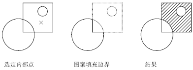

拾取内部点
根据围绕指定点构成封闭区域的现有对象来确定边界。

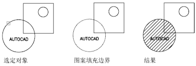

选择对象
根据构成封闭区域的选定对象确定边界。
