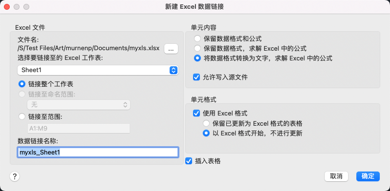

将在 Microsoft Excel 中创建的电子表格中的数据链接至图形中的表格。
将显示以下选项。
指定从中创建数据链接的文件和文件路径。
显示链接到图形的 Microsoft XLS 或 XLSX 文件名。
单击“[...]”按钮以在 Mac 上浏览并找到其他 Microsoft Excel 文件。
显示指定的 XLS 或 XLSX 文件中所有工作表的名称。可以单击下拉菜单以选择所需的工作表。
单击箭头将显示已链接电子表格中的可用命名范围。
在文本框中,输入要链接至图形的单元范围。有效范围包括:
此框中的选项将确定如何将外部源中的数据输入图形。
输入具有公式和支持的数据格式的数据。
输入数据格式。根据 Excel 中的公式计算数据。
将 Microsoft Excel 数据作为包含从 Excel 公式中计算出的数据(未附着支持的数据格式)的文字进行输入。
指定 DATALINKUPDATE 命令可用于将对图形中已链接数据所做的所有更改上载至原始外部电子表格。
指定在原始 XLS 或 XLSX 文件中指定的任何格式都将引入到图形中。如果不选择此选项,将在图形中应用表格样式。
如果选择以上选项,则使用 DATALINKUPDATE 命令时,将更新所有已更改的格式。
将在原始 XLS 或 XLSX 文件中指定的格式输入到图形中,但在使用 DATALINKUPDATE 命令时将不会包括对格式所做的任何更改。
选中“插入表格”复选框,即可在单击“确定”按钮后在图形中插入表格。
