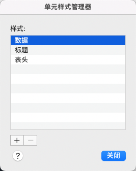

显示当前表格样式中的所有单元样式并使用户可以创建或删除单元样式。
TABLESTYLE(命令)
工具集:。
菜单:。
在“表格样式管理器”对话框中,选择“新建”
或“修改”。
,然后单击“管理单元样式”。
将显示以下选项。
列出包含在当前表格样式中的所有单元样式。任何表格样式中始终包含标题、表头和数据单元样式。
显示“创建新单元样式”对话框。从此处,可以创建将包含在当前表格样式中的新单元样式。
使用户可以删除选定的单元样式。
在单元样式名称上单击鼠标右键,以为选定的单元样式指定一个新名称。标题、表头和数据单元样式无法重命名。
