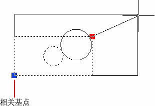

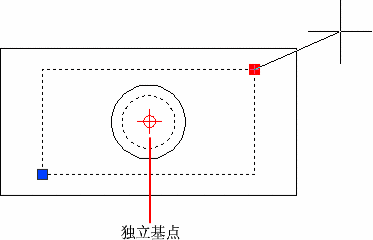

指定动作的基点是依赖还是独立于关联参数的基点。
相对于关联参数的基点缩放或移动选定对象。
相对于单独定义的某个基点(与关联参数的基点无关)缩放或移动选定对象。
