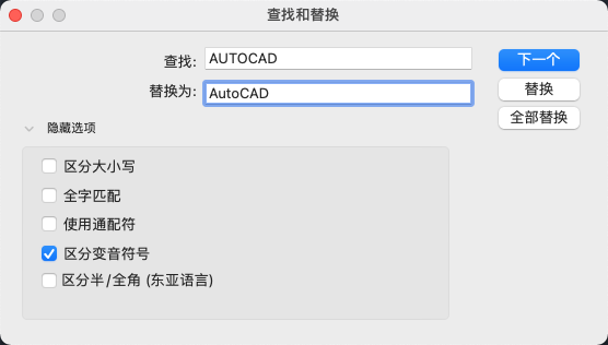

搜索指定的文字字符串并用新文字进行替换。
MTEXT(命令)
工具集::。
将显示以下选项。
为用户提供空间,以输入要查找的文字。
为用户提供空间,以输入要替换在“查找”中输入的文字。
查找下一个与“查找”中指定的文字匹配的文字。
查找下一个与在“查找”中指定的文字匹配的文字,并用“替换为”中的文字替换。
查找所有与在“查找”中指定的文字匹配的文字,并用“替换为”中的文字替换。
指定高级查找选项。
只查找“查找”中指定的包含大小写字符的文字。
文字字符串中所有字符的大小写必须与“查找”中的文字大小写匹配。如果清除此选项,将查找与指定的文字字符串相匹配的文字,而不区分大小写。
只查找“查找”中指定的全字。
作为其他单词的一部分的文字将被忽略。如果清除此选项,将查找与指定的文字字符串相匹配的文字,而不管它们是单独的词语还是其他词语的一部分。
可以在搜索中使用通配符。
在搜索结果中区分变音符号标记或重音。
在搜索结果中区分半角和全角字符。
