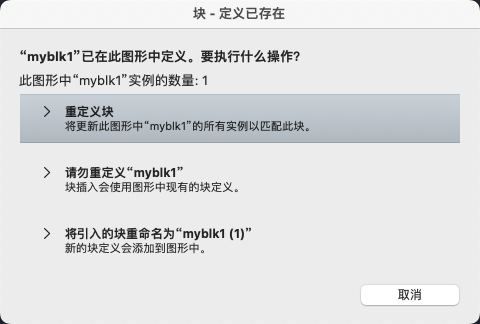

- 单击“重新定义块”。
- 插入块的实例。当前图形中该块的所有实例都会更新。

- 在对话框中,单击“重新定义块”。
