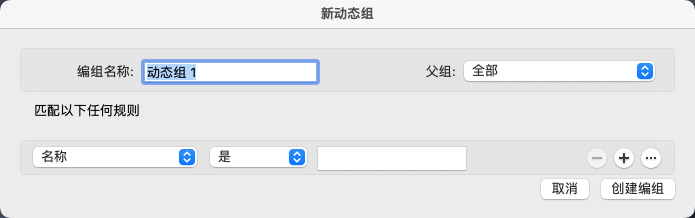

根据选定的条件分组图层。
LAYER(命令)
菜单::
将动态图层组添加到“图层”选项板时,匹配规则的图层将显示在展开的图层组的“图层”列表下。
将显示以下选项。
提供用于输入图层组名称的空间。
显示可以嵌套新动态图层组的所有图层组的列表。
显示图层的特性。可以使用一个或多个特性来定义图层组。例如,可以将图层组定义为显示所有红或蓝且正在使用的图层。要包括多种颜色、线型或线宽,请添加其他规则并选择不同的设置。
在编辑字段中使用通配符来过滤图层名称。例如,输入 *mech*,以包括所有名称中带有 mech 的图层。
选择“冻结”或“解冻”图层。
选择“可见”(启用)或“隐藏”(禁用)图层。
选择“锁定”或“解锁”图层。
选择“打印”或“非打印”图层。
选择与选定颜色匹配或不匹配的图层。选择“选择颜色”可显示“颜色选项板”对话框。
选择与选定线型匹配或不匹配的图层。选择“管理”可显示“选择线型”对话框。
选择与选定线宽匹配或不匹配的图层。选择“管理”可显示“线宽设置”对话框。
选择与指定透明度匹配或不匹配的图层。拖动滑块以指定透明度级别。
选择与选定命名打印样式匹配或不匹配的图层。
选择新视口中“冻结”或“解冻”图层。
选择具有颜色替代且与选定颜色匹配或不匹配的图层。选择“选择颜色”可显示“颜色选项板”对话框。
在当前视口中选择“冻结”或“解冻”图层。
选择具有线型替代且与选定线型匹配或不匹配的图层。选择“管理”可显示“选择线型”对话框。
选择具有线宽替代且与选定线宽匹配或不匹配的图层。选择“管理”可显示“线宽设置”对话框。
选择具有透明度替代且与指定透明度匹配或不匹配的图层。拖动滑块以指定透明度级别。
选择具有打印样式替代且与选定命名打印样式匹配或不匹配的图层。
在模型空间或视口中选择“已使用”或“未使用”图层。
删除一条规则或一组规则。
创建一组规则。分组规则让您可以实现复杂的过滤器。
添加新规则。使用新的控件集来指定图层特性和规则的条件。
向“图层”选项板添加新动态组。
