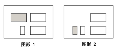

在比较过程中,“DWG 比较”功能会标识两个图形中已修改、添加或删除的对象。例如,考虑以下两个高度简化的图形。每个图形都具有另一个图形中不存在的差异。
假定图形 1 是以前版本的图形,而图形 2 是当前图形。

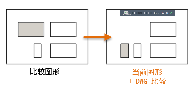

当 COMPARE 命令启动时,“DWG 比较”面盔会在指定比较图形(此例中为图形 1)时显示在绘图区域的顶部。
比较结果显示在当前图形中,如下所示。
注: 为了提高清晰度,在随后插图中使用色盲人士友好的颜色。
- 默认情况下,两个图形共有的对象以灰色显示。
- 默认情况下,存在于比较图形中但不存在于当前图形中的对象以红色显示。
- 默认情况下,存在于当前图形中但不存在于比较图形中的对象以绿色显示。
- 使用修订云线将差异亮显为更改集。“DWG 比较”面盔中的箭头按钮提供了一种自动放大每个更改集的方法。
可以在“DWG 比较”面盔的“设置”选项板中指定不同颜色。“设置”选项板还提供了其他显示控件。

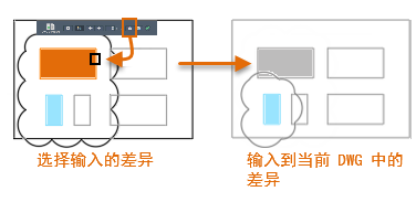

将差异输入到当前图形中
		在“DWG 比较”面盔中,可以将比较图形中的差异输入到当前图形中。仅比较图像中存在差异的对象才能输入到当前图形中。
		输入的差异自动变成灰色,因为它们现在同时出现在两个图形中。

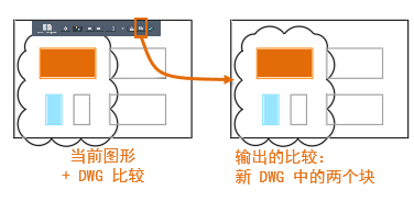

	 输出比较结果
		可以将比较结果输出到新的快照图形中以供参照。快照图形将保留比较的视觉外观,并使用图形名称的组合进行命名。
		注: 该快照图形中包含两个块,每个块各用于两个比较图形之一。
