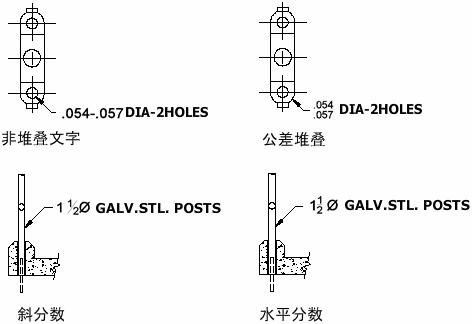

表示分数或公差的字符可按照多种标准设置格式。
堆叠文字是指应用于多行文字对象和多重引线中的字符的分数和公差格式。
使用特殊字符可以指示如何堆叠选定的文字。
默认情况下,将自动堆叠在正斜杠、井号或插入符前后输入的数字字符。例如,如果您输入 1#3,后跟有效的特殊字符或空格,则结果为 1/3。
自动堆叠功能仅应用于正斜杠、井号和插入符前后紧邻的数字字符。

对于公差堆叠,加号 (+)、减号 (-) 和小数点 (.) 也可以自动堆叠。
要更改堆叠特性,请在堆叠文字上单击鼠标右键,然后选择“堆叠特性”。
