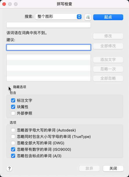

显示拼写检查器对话框,该对话框会拾取并显示错误拼写的字词,然后建议替换的字词。
SPELL(命令)
工具集:。
检查单行文字、多行文字、多重引线文字、块属性内的文字、外部参照内的文字和添加至标注的文字中的拼写。
在块属性中,仅检查属性值。将检查块参照和嵌套块参照中文字对象的拼写,但块定义中的拼写检查只有在选定了关联块参照的情况下才会执行。
将显示以下选项。
显示要检查拼写的区域。
将拼写检查限制在选定的单行文字、多行文字、标注文字、多重引线文字、块属性内的文字和外部参照内的文字范围内。
显示标识为拼错的词语。
显示当前词典中建议的替换词列表。
可以从列表中选择其他替换词语,或在顶部“建议”文字区域中编辑或输入替换词语。
开始检查文字的拼写错误。
用“建议”框中的词语替换当前词语。
替换拼写检查区域中所有选定文字对象中的当前词语。
将当前词语添加到当前自定义词典中。词语的最大长度为 63 个字符。
跳过当前词语。
跳过所有与当前词语相同的词语。
撤销之前的拼写检查操作或一系列操作,包括“忽略”、“全部忽略”、“更改”、“全部更改”和“添加单词”。
控制高级搜索选项的显示。
搜索标注文字。
搜索块属性文字的拼写错误。
指定搜索外部参照的拼写错误。
指定忽略首字母大写的词语。
指定忽略同时包含大小写字母的词语。
指定忽略全部大写的词语。
指定忽略包含数字的词语。
指定忽略包含标点的词语。
