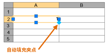

可以使用“自动填充”夹点,在表格内的相邻单元中自动增加数据。
例如,通过输入第一个必要日期并拖动“自动填充”夹点,包含日期列的表格将自动输入日期。
如果选定并拖动一个单元,则将以 1 为增量自动填充数字。同样,如果仅选择一个单元,则日期将以一天为增量进行解析。如果用以一周为增量的日期手动填充两个单元,则剩余的单元也会以一周为增量增加。
