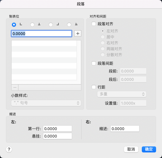

设置段落和段落第一行的缩进。
MTEXT(命令)
工具集::。
指定制表位和缩进,并控制段落对齐方式、段落间距和段落行距。
将显示以下选项。
指定要用于段落的制表位和小数样式。
显示制表符设置选项,包括添加和删除制表符。选项包括设置左对齐、居中、右对齐和小数点对齐制表符。还可以通过“在位编辑器”标尺上的“制表符选择”按钮设置制表符。
基于当前用户所在区域设置小数样式。选项包括将小数样式设置为句点、逗号和空格。即使区域设置发生更改,该设置也将随图形一起保留。
控制段落的左右缩进。
设置第一行的缩进值或为选定段落或当前段落设置悬挂缩进。
将缩进应用到整个选定段落或当前段落。
定义段落的对齐和间距。
设置当前段落或选定段落的对齐特性。
指定当前段落或选定段落之前或之后的间距。使用前一段落的段落后间距总值和后一段落的段落前间距总值定义两个段落之间的距离。
在当前段落或选定段落中设置各行之间的间距。
