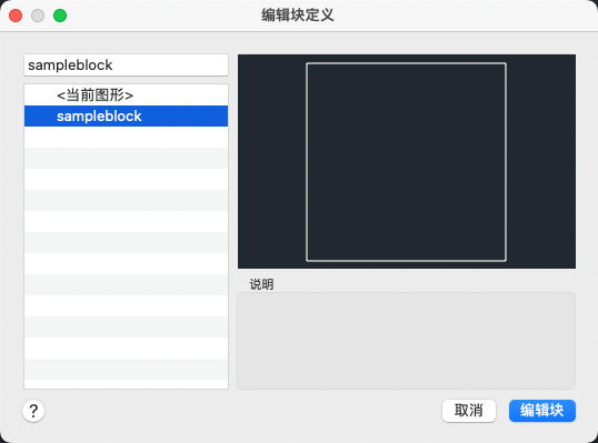

从保存在图形中的块定义的列表中进行选择,以便在块编辑器中编辑。也可以输入要在块编辑器中创建的新块定义的名称。
BEDIT(命令)
工具集:。
单击“编辑块”后,将关闭“编辑块定义”对话框,并显示块编辑器。
将显示以下选项。
指定要在块编辑器中编辑或创建的块的名称。如果选择 <当前图形>,当前图形将在块编辑器中打开。
显示保存在当前图形中的块定义的列表。从该列表中选择某个块定义后,其名称将显示在“名称”框中。
单击“编辑块”后,此块定义将在块编辑器中打开。如果选择 <当前图形>,则当前图形将在块编辑器中打开。
显示选定块定义的预览。如果显示闪电图标,则表示该块是动态块。
显示选定块定义的说明。
