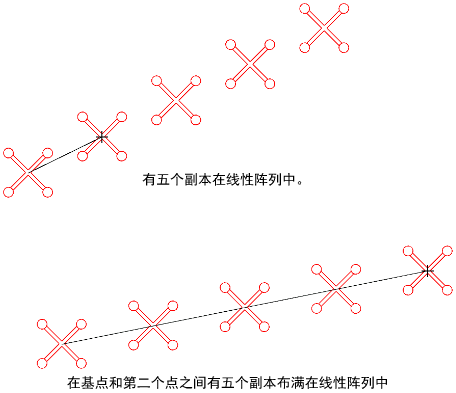

指定在线性阵列中排列的副本数量。
指定阵列中的项目数,包括原始选择集。
确定阵列相对于基点的距离和方向。默认情况下,阵列中的第一个副本将放置在指定的位移。其余的副本使用相同的增量位移放置在超出该点的线性阵列中。
在阵列中指定的位移放置最终副本。其他副本则布满原始选择集和最终副本之间的线性阵列。
重新定义阵列以使用指定的位移作为最后一个副本而不是第一个副本的位置,在原始选择集和最终副本之间布满其他副本。
