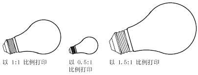

图例中显示了以三种不同比例打印的灯泡。
