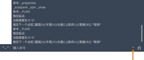

通过拖动分割条(它位于窗口的顶部边上),可以垂直调整命令窗口的大小。通过拖动左侧或右侧边,可以水平调整窗口的大小。
按 CMD 3 可以隐藏/重新显示命令窗口。在隐藏命令窗口时,仍然可以在动态输入工具提示中输入命令。但是,某些命令和系统变量将在命令窗口中返回值,因此,在这些情况下,用户可能希望重新显示命令窗口。
也可以显示扩展命令历史记录,而无需打开一个单独的窗口。 按 F2 键或使用命令行右端提供的控件,可查看展开的命令历史记录。
单击可修改命令窗口的显示和行为:
