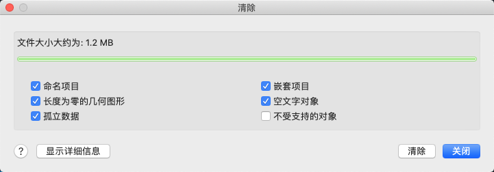

默认情况下,将选中所有命名项目进行清除。单击“显示详细信息”以选择要清除的类别或个别项目。
“清理”对话框中提供了两个视图:

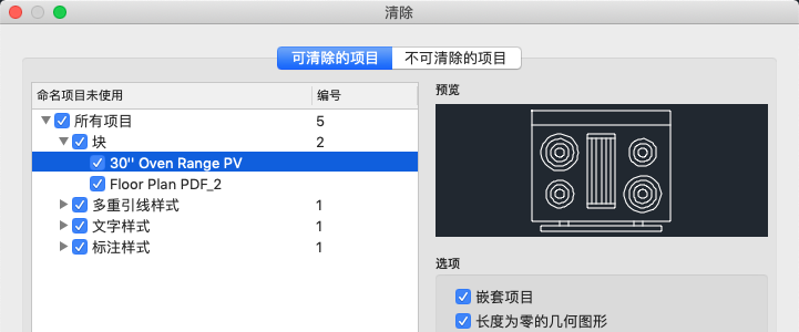

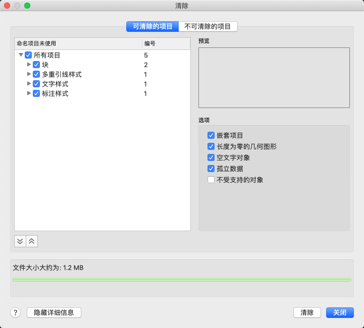

在左侧树视图窗格中,列出当前图形中可以清理的项目。在对话框右侧的“清理未命名对象”窗格下,可以从图形中删除其他项目。
从图形中删除所有未使用的命名对象,这些对象包含在其他未使用的命名对象中或被这些对象所参照。
删除非块对象中长度为零的几何图形(直线、圆弧、多段线等)。
删除非块对象中仅包含空格(无文字)的多行文字和文字。
打开“清理”对话框时,执行图形扫描并删除过时的 DGN 线型数据。

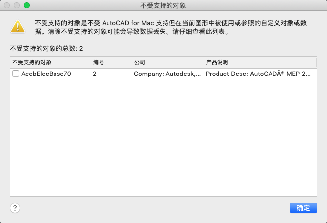

删除不受 AutoCAD for Mac 支持但用于在当前图形中进行参照的自定义对象或数据。选择“清除”后,将显示一个对话框,它会列出在当前图形中进行参照的不受支持对象。

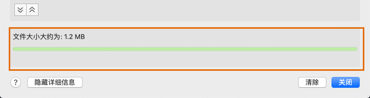

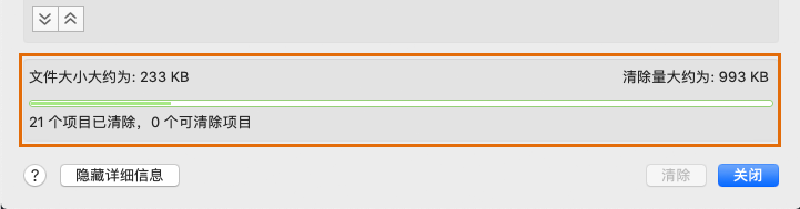

选择要清除的项目并单击“清除”后,系统会显示已减少的图形文件大小的量以及仍可清除的量。

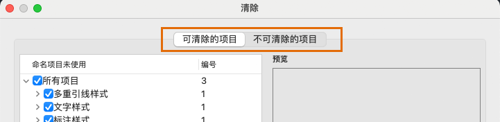

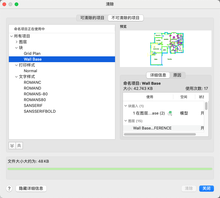

预览无法清理的对象,并在图形中查找这些对象。
列出当前图形中使用但无法清理的命名对象。
这些对象的大部分当前在图形中使用,或为不能删除的默认项目。当选择单个命名对象时,将显示无法清理该项目的原因。
显示树视图中选定项目的预览(方法是单击其名称)。
显示有关为何无法清理选定项目的信息。
- 展开树列表
- 收拢树列表
切换显示详细的对话框(包含可以清除的项目列表和预览)和具有清除所有命名项目的复选框的对话框。对话框的状态在 AutoCAD 的任务之间保持不变。
