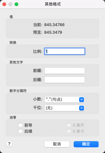

提供字段和表格单元的其他格式选项。
TABLE(命令)
将显示以下选项。
将以基本图形单位显示该值,并将在应用转换因子和其他设置时反映该值。
指定要用于当前值的转换因子。默认值为 1,即不转换。
指定该值的前缀或后缀。
指定小数分隔符以及大于 1000 的数字的格式。
指定用于小数数值的分隔符。选择句点、逗号或空格。
在字段值中插入逗号,将其每三位数分为一组。
控制是否禁止输出前导零和后续零以及零英尺和零英寸部分。
不输出所有小数值中的前导零。例如,0.5000 变成 .5000。
不输出所有小数值中的后续零。例如,12.5000 变成 12.5,30.0000 变成 30。
当距离小于一英尺时,不输出英尺-英寸值中的英尺部分。例如,0'-6 1/2" 变成 6 1/2"。
当距离为整英尺数时,不输出英尺-英寸值中的英寸部分。例如,1'-0" 变为 1'。
