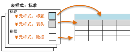

表格的外观由表格样式控制。用户可以使用默认表格样式 STANDARD,也可以创建自己的表格样式。
在创建表格时,可以选择包含要使用的单元样式的表格样式。
单元样式从以下三个常规方面控制单元的外观:
使用 TABLESTYLE 命令创建或访问存储在指定表样式中的单元样式。与其他样式(如文字样式和标注样式)一样,表样式存储在图形或图形样板文件中。通过复制使用该样式的表格,即可将表格样式从一个图形复制到另一个图形。
默认表样式“标准”包含三个默认单元样式:标题、表头和数据。标题和表头单元样式是单元的“标签”类型,而数据单元样式是单元的“数据”类型。
当您创建自己的单元样式时,将从单元的“标签”或“数据”类型开始。尽管您可以修改默认单元样式的设置,但最佳做法是保持这些设置不变作为新单元样式的起点。
