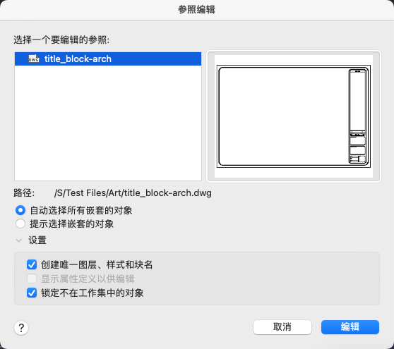

要选择被编辑的参照,请在参照中选择对象。如果选择的对象是一个或多个嵌套参照的一部分,则此嵌套参照将显示在对话框中。
将显示以下选项。
显示选定要进行在位编辑的参照以及选定参照中嵌套的所有参照。
只有选定对象是嵌套参照的一部分时,才会显示嵌套参照。如果显示了多个参照,可从中选择要修改的特定外部参照或块。一次只能在位编辑一个参照。
显示当前选定参照的预览图像。
预览图像将按参照最后保存在图形中的状态来显示该参照。当修改被保存到参照时,参照的预览图像并不会更新。
显示选定参照的文件位置。如果选定参照是一个块,则不显示路径。
指定应如何处理嵌套对象的选择。
控制嵌套对象是否自动包含在参照编辑任务中。
如果选中此选项,则选定参照中的所有对象将自动包含在参照编辑任务中。
控制是否在参照编辑任务中逐个选择嵌套对象。
如果选中此选项,则关闭“参照编辑”对话框并进入参照编辑状态后,系统将提示用户在要编辑的参照中选择特定的对象。
选择嵌套的对象: 选择参照中需要编辑的对象
为编辑参照提供选项。
控制从参照中提取的图层和其他命名对象是否是唯一可修改的。
如果选择此选项,外部参照中的命名对象将改变(名称加前缀 $#$),与绑定外部参照时的方式类似。如果不选择此选项,图层和其他命名对象的名称与参照图形中的一致。未改变的命名对象将唯一继承当前宿主图形中有相同名称的对象的属性。
控制编辑参照期间是否提取和显示块参照中所有可变的属性定义。
如果选择了“显示编辑的属性定义”,则属性(固定属性除外)变得不可见,同时属性定义可与选定的参照几何图形一起被编辑。将更改保存回块参照时,原参照的属性保持不变。新的或改动过的属性定义只对后来插入的块有效,而现有块引用中的属性不受影响。此选项对外部参照和没有定义的块参照不起作用。
锁定所有不在工作集中的对象。从而避免用户在参照编辑状态时意外地选择和编辑宿主图形中的对象。
锁定对象的行为与锁定图层上的对象类似。如果试图编辑锁定的对象,它们将从选择集中过滤。
