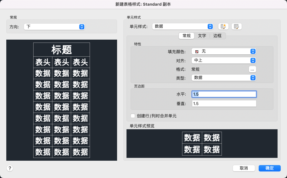

在“表格样式管理器”对话框中,选择“新建”
或“修改”
将显示以下选项。
设置表格方向。“向下”将创建由上而下读取的表格。“向上”将创建由下而上读取的表格。
显示当前表格样式设置效果的样例。
定义新的单元样式或修改现有单元样式。可以创建任意数量的单元样式。
修改现有单元样式。
显示表格中的单元样式。
启动“创建新单元样式”对话框。
启动“单元样式管理器”对话框。

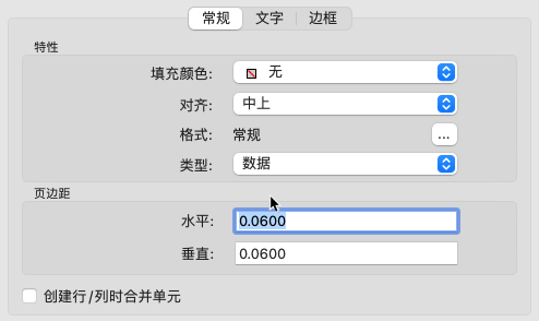

设置数据单元、单元文字和单元边框的外观。
指定单元的背景色。默认值为“无”。
可以选择“选择颜色”以显示“选择颜色”对话框。
设置表格单元中文字的对正和对齐方式。文字相对于单元的顶部边框和底部边框进行居中对齐、上对齐或下对齐。文字相对于单元的左边框和右边框进行居中对正、左对正或右对正。
为表格中的“数据”、“列标题”或“标题”行设置数据类型和格式。单击该按钮将显示“表格单元格式”对话框,从中可以进一步定义格式选项。
将单元样式指定为标签或数据。
控制单元边框和单元内容之间的间距。单元边距设置应用于表格中的所有单元。默认设置为 0.06(英制)和 1.5(公制)。
设置单元中的文字或块与左右单元边框之间的距离。
设置单元中的文字或块与上下单元边框之间的距离。
将使用当前单元样式创建的所有新行或新列合并为一个单元。可以使用此选项在表格的顶部创建标题行。

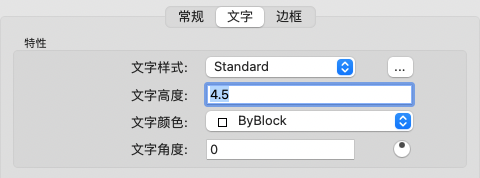

列出可用的文本样式。
显示“文字样式”对话框,从中可以创建或修改文字样式。
设定文字高度。数据和列标题单元的默认文字高度为 0.1800。表标题的默认文字高度为 0.25。
指定文字颜色。选择列表底部的“选择颜色”可显示“选择颜色”对话框。
设置文字角度。默认的文字角度为 0 度。可以输入 -359 到 +359 度之间的任意角度。

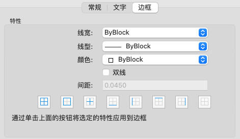

通过单击边界按钮,设置将要应用于指定边界的线宽。如果使用粗线宽,可能必须增加单元边距。
设定要应用于用户所指定的边框的线型。选择“管理”以加载更多线型。
通过单击边界按钮,设置将要应用于指定边界的颜色。选择“选择颜色”可显示“选择颜色”对话框。
将表格边界显示为双线。
确定双线边界的间距。默认间距为 0.1800。
控制单元边框的外观。边框特性包括栅格线的线宽和颜色。
将边框特性设置应用于所有边框。
将边框特性设置应用于外边框。
将边框特性设置应用于内边框。
将边框特性设置应用于底部边框。
将边框特性设置应用于左边框。
将边框特性设置应用于上边框。
将边框特性设置应用于右边框。
隐藏边框。
