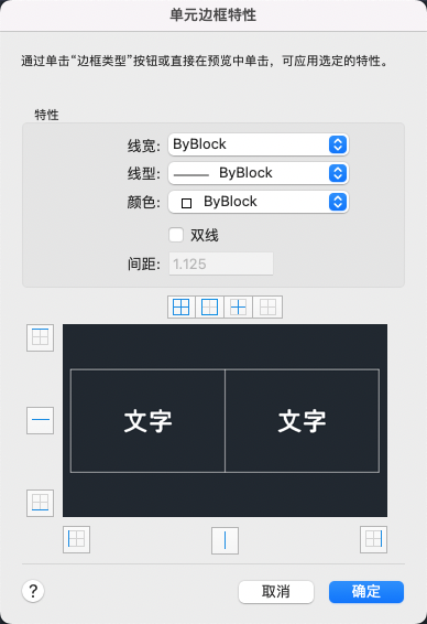

设置表格单元边框的特性。
TABLE(命令)
工具集::在已选定表格单元并打开“特性检验器”选项板的情况下,单击“全部”。在“单元”部分下,单击“边框样式”。
将显示以下选项。
控制所选表格单元的边界特性。
设置要用于显示边界的线宽。如果使用粗线线宽,可能需要更改单元边距。
设置要用于显示的边框的线型。
设置要用于所显示边界的颜色。
选中后,双线边框将被添加到选定的单元。
确定双线边界的间距。默认值为 0.1800。
显示选定表格的边界外观的预览。
将边界特性设置应用到所选表格单元的所有边界。
将边界特性设置应用到所选表格单元的外部边界。
将边界特性设置应用到所选表格单元的内部边界。
不将边界特性设置应用到所选表格单元的任何边界。
将边框特性设置应用到选定表格单元的上边框。
将边框特性设置应用到选定表格单元的内部水平边框。
将边框特性设置应用到选定表格单元的底部边框。
将边框特性设置应用到选定表格单元的左边框。
将边框特性设置应用到选定表格单元的内部垂直边框。
将边框特性设置应用到选定表格单元的右边框。
