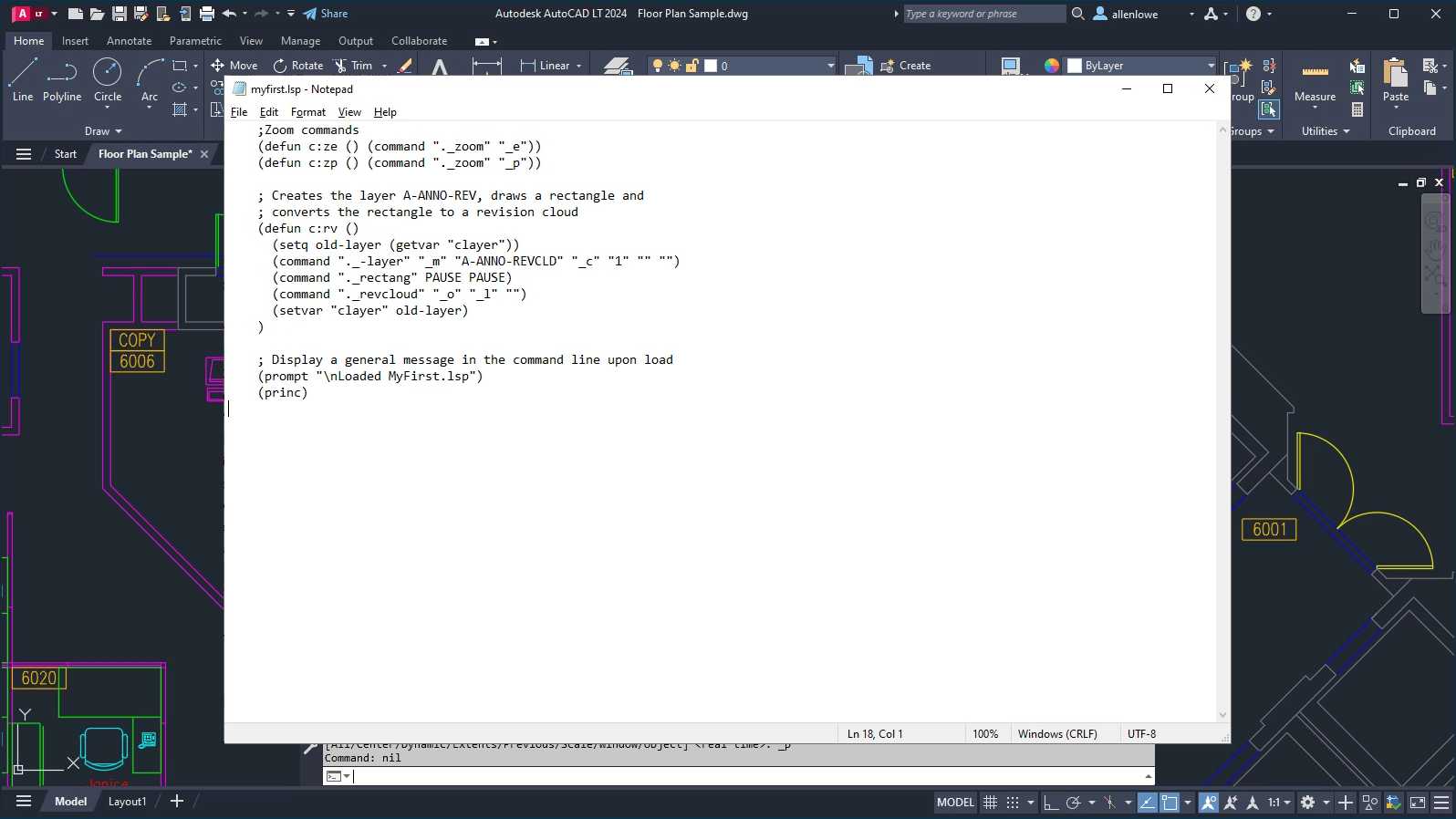

将 AutoLISP 语句存储在 AutoLISP (LSP) 文件中
现在,您已知道如何在命令提示下输入 AutoLISP 表达式,下面我们来了解一下如何创建 AutoLISP 文件并存储 AutoLISP 表达式和自定义命令,以便在需要时使其可用。AutoLISP 文件是可以使用简单文本编辑器创建的纯 ASCII 文本文件,其文件扩展名为“.lsp”。不建议您使用诸如“Write”或“Word”之类的文字处理器,因为它可能会引入特殊字符和格式,从而在需要加载 LSP 文件时导致出现问题。
在接下来的练习中,您将学习如何创建 LSP 文件、将一些 AutoLISP 语句添加到 LSP 文件、加载 LSP 文件,然后尝试运行在 LSP 文件中定义的命令。除了前面提到的五个关键函数外,您还将了解以下内容:
现在,让我们来创建自己的文件,并将其加载到 AutoCAD LT 中:
  1. 在 Windows 中,依次单击 Windows 的“开始”按钮 >“Windows 附件”>“记事本”,或在任务栏上的搜索框中输入“记事本”。
  2. 在“记事本”中,在编辑器区域中键入以下内容:
    ; Zoom commands
    (defun c:ze () (command "._zoom" "_e"))
    (defun c:zp () (command "._zoom" "_p"))
    ; Creates the layer A-ANNO-REV, draws a rectangle and
    ; converts the rectangle to a revision cloud with arc lengths
    ; based on half the current value of the LTSCALE system variable
    (defun c:rv ()
      (setq old-layer (getvar "clayer"))
      (command "._-layer" "_m" "A-ANNO-REVCLD" "_c" "1" "" "")
      (command "._rectang" PAUSE PAUSE)
      (command "._revcloud" "_a" (/ (getvar "ltscale") 2) "" "_o" "_l" "_n")
      (setvar "clayer" old-layer)
    ; Display a general message in the command line upon load
    (prompt "\nLoaded MyFirst.lsp")
    (princ)
  3. 在菜单栏中,依次单击“文件”>“另存为”。
  4. 在“另存为”对话框中,导航到“C:\AutoLISP Files”文件夹。
  5. 在“文件名”文本框中,键入“myfirst.lsp”。
  6. 单击“另存为类型”下拉列表,然后选择“所有文件(*.*)”。
  7. 单击“编码”下拉列表,然后选择“ANSI”。
    如果程序需要使用“Unicode”字符,请选择“UTF-8”。
  8. 单击“保存”。
现在,已完成创建文件(而不是使用通过 APPLOAD 命令显示的“加载/卸载应用程序”对话框),将使用“文件资源管理器”来加载 LSP 文件。
  1. 在 Windows 中,在 Windows 的“开始”按钮上单击鼠标右键,然后选择“文件资源管理器”。
  2. 在“文件资源管理器”中,浏览到“myfirst.lsp”文件所在的位置。
  3. 在 AutoCAD LT 中打开一个图形。
  4. 单击 LSP 文件并将其拖动到 AutoCAD LT 绘图区域上方。
  5. 释放鼠标按钮,可将该文件加载到图形中。
    加载后,您应该会在提示函数显示的命令行窗口历史记录中看到消息“Loaded MyFirst.lsp”。
  6. 在命令提示下,输入“RV”。
  7. 指定两个点以定义矩形修订云线。
    请注意,修订云线为红色,放置在图层“A-ANNO-REVCLD”上。这可以从功能区的“图层”面板上的“图层”下拉列表或“特性/快捷特性”选项板中进行查看。
  8. 在命令提示下,输入“ZE”。
    图形会缩放到其范围。
  9. 在命令提示下,输入“ZP”。
    将恢复图形的上一个视图。
