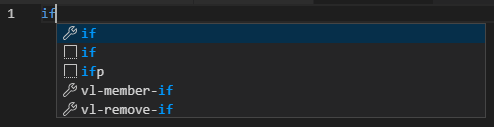

键入要插入的代码段名称。
例如,键入
ifp

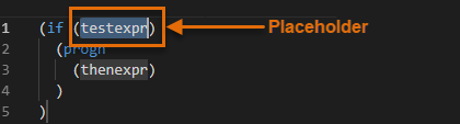

单击代码段的名称以从 IntelliSense 函数列表中插入它,或在亮显相应项目时按 Tab 键。
如果代码段中包含占位符,请键入预期的值或表达式。如果有多个占位符可用,请按 Tab 键以移动到代码段中的下一个占位符。
