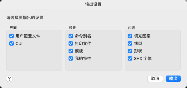

EXPORTUSERSETTINGS(命令)
输出自定义用户设置以在另一台计算机上输入。设置可以包括用户配置文件、工具栏和工具集自定义、命令别名、打印设置、模板以及“特性”选项板的“我的特性”设置。
访问方法
菜单“工具” > “输出设置”
概要
将显示“输出设置”对话框。
设置 文件类型
用户配置 .plist
CUI .cui
命令别名 .pgp
打印文件 .stb、.ctb
样板 .dwt、.dst、.dwg
我的特性 UserPropertyData.plist
填充图案 .pat
线型 .lin
.shx
SHX 字体 .shx
输入输出文件的文件名和位置。
