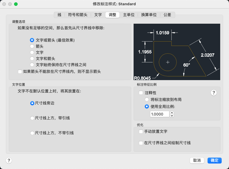

调整选项
控制基于尺寸界线之间可用空间的文字和箭头的位置。
如果有足够大的空间,文字和箭头都将放在尺寸界线内。否则,将按照“调整”选项放置文字和箭头。(DIMATFIT、DIMTIX 和 DIMSOXD 系统变量)
文字或箭头(最佳效果)
按照最佳效果将文字或箭头移动到尺寸界线外(DIMATFIT 系统变量)。
  • 当尺寸界线间的距离足够放置文字和箭头时,文字和箭头都放在尺寸界线内。否则,将按照最佳效果移动文字或箭头。
  • 当尺寸界线间的距离仅够容纳文字时,将文字放在尺寸界线内,而箭头放在尺寸界线外。
  • 当尺寸界线间的距离仅够容纳箭头时,将箭头放在尺寸界线内,而文字放在尺寸界线外。
  • 当尺寸界线间的距离既不够放文字又不够放箭头时,文字和箭头都放在尺寸界线外。
箭头
先将箭头移动到尺寸界线外,然后移动文字(DIMATFIT 系统变量)。
  • 当尺寸界线间距离仅够放下箭头时,将箭头放在尺寸界线内,而文字放在尺寸界线外。
  • 当尺寸界线间距离不足以放下箭头时,文字和箭头都放在尺寸界线外。
文字
先将文字移动到尺寸界线外,然后移动箭头(DIMATFIT 系统变量)。
  • 当尺寸界线间的距离仅能容纳文字时,将文字放在尺寸界线内,而箭头放在尺寸界线外。
  • 当尺寸界线间距离不足以放下文字时,文字和箭头都放在尺寸界线外。
文字和箭头
当尺寸界线间距离不足以放下文字和箭头时,文字和箭头都移到尺寸界线外(DIMATFIT 系统变量)。
文字始终保持在尺寸界线之间
始终将文字放在尺寸界线之间。(DIMTIX 系统变量)
若不能放在尺寸界线内,则不显示箭头
如果尺寸界线内没有足够的空间,则不显示箭头。(DIMSOXD 系统变量)
文字位置
设定标注文字从默认位置(由标注样式定义的位置)移动时标注文字的位置。(DIMTMOVE 系统变量)
尺寸线旁边
如果选定,只要移动标注文字尺寸线就会随之移动。(DIMTMOVE 系统变量)
尺寸线上方,加引线
如果选定,移动文字时尺寸线不会移动。如果将文字从尺寸线上移开,将创建一条连接文字和尺寸线的引线。当文字非常靠近尺寸线时,将省略引线。(DIMTMOVE 系统变量)
尺寸线上方,不加引线
如果选定,移动文字时尺寸线不会移动。远离尺寸线的文字不与带引线的尺寸线相连。(DIMTMOVE 系统变量)
标注特征比例
设定全局标注比例值或图纸空间比例。
注释性
指定标注为注释性。单击信息图标以了解有关注释性对象的详细信息。
将标注缩放到布局
根据当前模型空间视口和图纸空间之间的比例确定比例因子。(DIMSCALE 系统变量)
当在图纸空间而不是模型空间视口中绘图时,或当 TILEMODE 设置为 1 时,将使用默认比例因子 1.0 或使用 DIMSCALE 系统变量。
使用全局比例
为所有标注样式设置设定一个比例,这些设置指定了大小、距离或间距,包括文字和箭头大小。该缩放比例并不更改标注的测量值。(DIMSCALE 系统变量)
调整
提供用于放置标注文字的其他选项。
手动放置文字
忽略所有水平对正设置并把文字放在“尺寸线位置”提示下指定的位置。(DIMUPT 系统变量)
在尺寸界线之间绘制尺寸线
即使箭头放在测量点之外,也在测量点之间绘制尺寸线。(DIMTOFL 系统变量)
