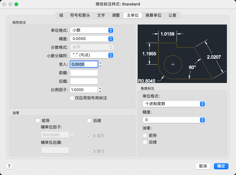

“主单位”选项卡(标注样式管理器)
设定主标注单位的格式和精度,并设定标注文字的前缀和后缀。
DIMSTYLE(命令)
工具集:“草图”选项卡 > “标注”面板 > “标注样式”: > “修改”。
选项列表
将显示以下选项。
线性标注
设定线性标注的格式和精度。
单位格式
设定除角度之外的所有标注类型的当前单位格式。(DIMLUNIT 系统变量)
堆叠分数中数字的相对大小由 DIMTFAC 系统变量确定(同样,公差数值也由此系统变量确定)。
精度
显示和设定标注文字中的小数位数。(DIMDEC 系统变量)
分数格式
设定分数格式。(DIMFRAC 系统变量)
小数分隔符
设定用于十进制格式的分隔符。(DIMDSEP 系统变量)
舍入
为除“角度”之外的所有标注类型设置标注测量值的舍入规则。如果输入 0.25,则所有标注距离都以 0.25 为单位进行舍入。如果输入 1.0,则所有标注距离都将舍入为最接近的整数。小数点后显示的位数取决于“精度”设置。(DIMRND 系统变量)
Prefix
在标注文字中包含前缀。可以输入文字或使用控制代码显示特殊符号。例如,输入控制代码 %%c 显示直径符号。当输入前缀时,将覆盖在直径和半径等标注中使用的任何默认前缀。(DIMPOST 系统变量)
如果指定了公差,前缀将添加到公差和主标注中。
后缀
在标注文字中包含后缀。可以输入文字或使用控制代码显示特殊符号。例如,在标注文字中输入 mm 的结果如图例所示。输入的后缀将替代所有默认后缀。(DIMPOST 系统变量)
如果指定了公差,后缀将添加到公差和主标注中。
比例因子
设置线性标注测量值的比例因子。建议不要更改此值的默认值 1.00。例如,如果输入 2,则 1 英寸直线的尺寸将显示为 2 英寸。该值不应用到角度标注,也不应用到舍入值或者正负公差值。(DIMLFAC 系统变量)
仅应用到布局标注
仅将测量比例因子应用于在布局视口中创建的标注。 除非使用非关联标注,否则,该设置应保持取消复选状态。(DIMLFAC 系统变量)
消零
控制是否禁止输出前导零和后续零以及零英尺和零英寸部分。(DIMZIN 系统变量)
消零设置也会影响由 AutoLISP ® rtos 和 angtos 函数执行的实数到字符串的转换。
前导
不输出所有十进制标注中的前导零。例如,0.5000 变为 .5000。选择前导以启用小于一个单位的标注距离的显示(以辅单位为单位)。
辅单位因子
将辅单位的数量设定为一个单位。它用于在距离小于一个单位时以辅单位为单位计算标注距离。例如,如果后缀为 m 而辅单位后缀为以 cm 显示,则输入 100。
辅单位后缀
在标注值子单位中包含后缀。 可以输入文字或使用控制代码显示特殊符号。例如,输入 cm 可将 .96m 显示为 96cm。
后续
不输出所有十进制标注的后续零。例如,12.5000 变成 12.5,30.0000 变成 30。
0 英尺
如果长度小于一英尺,则消除英尺-英寸标注中的英尺部分。 例如,0'-6 1/2" 变成 6 1/2"。
0 英寸
如果长度为整英尺数,则消除英尺-英寸标注中的英寸部分。例如,1'-0" 变为 1'。
角度标注
显示和设定角度标注的当前角度格式。
单位格式
设定角度单位格式。(DIMAUNIT 系统变量)
精度
设定角度标注的小数位数。(DIMADEC 系统变量)
消零
控制是否禁止输出前导零和后续零。(DIMAZIN 系统变量)
前导
禁止输出角度十进制标注中的前导零。例如,0.5000 变成 .5000。
也可以显示小于一个单位的标注距离(以辅单位为单位)。
后续
禁止输出角度十进制标注中的后续零。例如,12.5000 变成 12.5,30.0000 变成 30。
预览
显示样例标注图像,它可显示对标注样式设置所做更改的效果。
