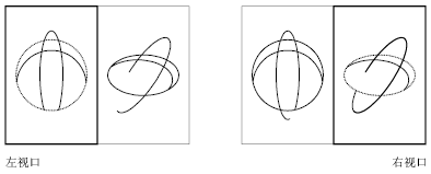

指定无投影。只延伸与三维空间中的边界相交的对象。
UCS

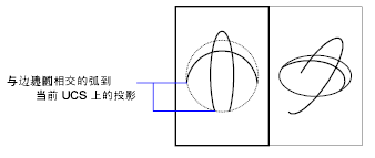

指定到当前用户坐标系 (UCS) XY 平面的投影。延伸未与三维空间中的边界对象相交的对象。
