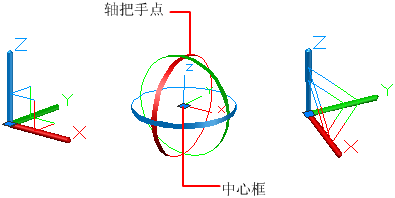

只能在设定为使用三维视觉样式(例如,隐藏)的三维视图中使用小控件。可以将小控件设定为在选择三维对象或子对象时自动显示。在三维移动小控件、三维旋转小控件和三维缩放操作期间也将显示小控件。
默认情况下,小控件最初置于选择集的中心位置。但是,可以将其重新定位在三维空间中的任意位置。小控件的中心框(或基准夹点)用于设定修改的基点。此行为相当于在用户移动或旋转选定的对象时临时更改 UCS 的位置。小控件上的轴控制柄将移动或旋转约束到轴或平面上。
