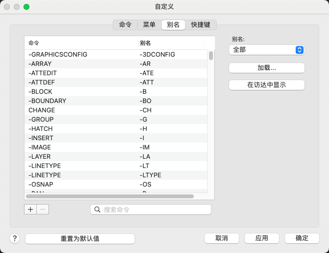

“别名”选项卡(“自定义”对话框)
管理可用的命令别名。命令别名是在命令提示下代替整个命令名而输入的命令名的缩写。
CUI(命令)
菜单“工具” > “自定义” > “界面(CUI)”
将显示以下选项。
命令\别名列表
显示当前命令别名的列表。单击列标题可按该列对列表进行排序。
相加
显示面盔,可以在其中将别名指定给命令。
删除
删除选定的别名。
搜索
输入文字以过滤具有指定别名的命令列表。
“别名”下拉菜单
可以查看所有命令别名,也可以仅查看自定义别名。
Load
浏览并加载现有 PGP 文件,以输入命令别名。
在查找器中显示
在“查找器”中找到 acaduser.pgp 文件。如果要将该文件复制到其他计算机,这一步非常有用。
应用
保存并应用当前仅在对话框中所做的更改。
注: 自定义别名存储在 acaduser.pgp 文件中。程序定义的别名存储在 acad.pgp 文件中。建议您不要直接编辑 acad.pgp 文件。
