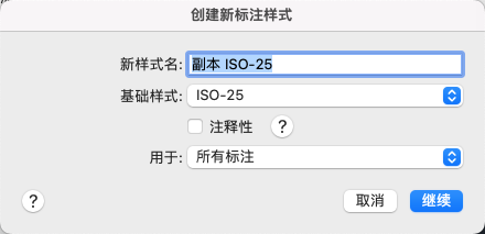

“创建新标注样式”对话框
可以命名新标注样式、设定新标注样式的基础样式和指示要应用新样式的标注类型。
DIMSTYLE(命令)
工具集:“草图”选项卡 > “标注”面板 > “标注样式”:。
选项列表
将显示以下选项。
新样式名
指定新的标注样式名。
基础样式
设定作为新样式的基础的样式。对于新样式,仅更改那些与基础特性不同的特性。
注释性
指定标注样式为注释性。单击信息图标以了解有关注释性对象的详细信息。
用于
创建一种仅适用于特定标注类型的标注子样式。例如,可以创建一个 STANDARD 标注样式的版本,该样式仅用于直径标注。
继续
显示“新建标注样式”对话框,从中可以定义新的标注样式特性。
