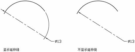

控制尺寸界线
对圆弧进行标注时,半径或直径标注不需要直接沿圆弧进行放置。如果标注位于圆弧末尾之后,则将沿进行标注的圆弧的路径绘制尺寸界线,或者不绘制尺寸界线。取消(关闭)尺寸界线后,半径标注或直径标注的尺寸线将通过圆弧的圆心(而不是按照尺寸界线)进行绘制。

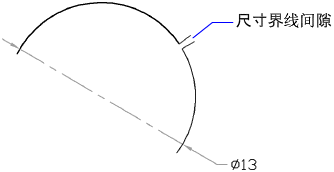

DIMSE1 系统变量用于控制在半径标注或直径标注位于圆弧末尾之外时,是否使用尺寸界线进行绘制。如果未取消圆弧尺寸界线的显示,则圆弧和圆弧尺寸界线之间会具有间距。所绘制间隔的大小通过 DIMEXO 系统变量控制。
