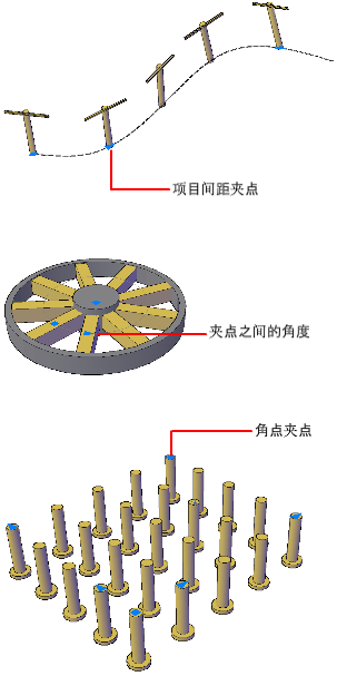

阵列夹点
显示的夹点类型和动态菜单选项取决于阵列的类型。

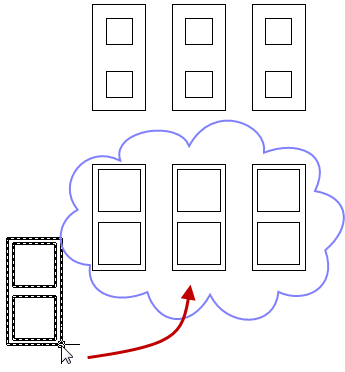

替换项目
使用其他对象替换选定的项目。任何项目替代将保持不变。也可以替换参照原始源对象的所有项目或选择要替换的个别项目。
在此示例中,阵列中的六个项目中有三个项目(如上所示)将替换为具有较大窗格的项目。

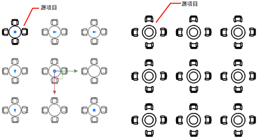

编辑源对象
要编辑项目的源对象,请激活选定项目的编辑状态。所有的修改(包括创建新的对象)将立即应用于参照相同源对象的所有项目。保存或放弃修改以退出编辑状态。
