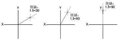

可以使用极轴追踪沿着 90、60、45、30、22.5、18、15、10 和 5 度的极轴角度增量进行追踪,也可以指定其他角度。以下图例显示了当极轴角增量设定为 30 度,光标移动 90 度时显示的对齐路径。
0(零)方向取决于在“绘图单位”对话框中设定的角度。捕捉的方向(顺时针或逆时针)取决于设置测量单位时指定的单位方向。
