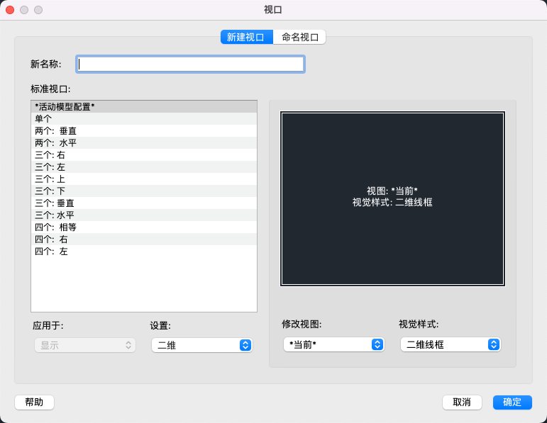

“新建视口”选项卡—模型空间(“视口”对话框)
新名称
为新模型空间视口配置指定名称。如果不输入名称,将应用视口配置但不保存。如果视口配置未保存,将不能在布局中使用。
标准视口
列出并设定标准视口配置,包括 CURRENT(当前配置)。
预览
显示选定视口配置的预览图像,以及在配置中被分配到每个单独视口的缺省视图。
应用到
将模型空间视口配置应用到整个显示窗口或当前视口。
  • 显示:将视口配置应用到整个“模型”选项卡显示窗口。
  • 当前视口:仅将视口配置应用到当前视口。
设置
指定二维或三维设置。如果选择二维,新的视口配置将最初通过所有视口中的当前视图来创建。如果选择三维,一组标准正交三维视图将被应用到配置中的视口。
更改视图
用从列表中选择的视图替换选定视口中的视图。可以选择命名视图,如果已选择三维设置,也可以从标准视图列表中选择。使用“预览”区域查看选择。
视觉样式
将视觉样式应用到视口。将显示所有可用的视觉样式。

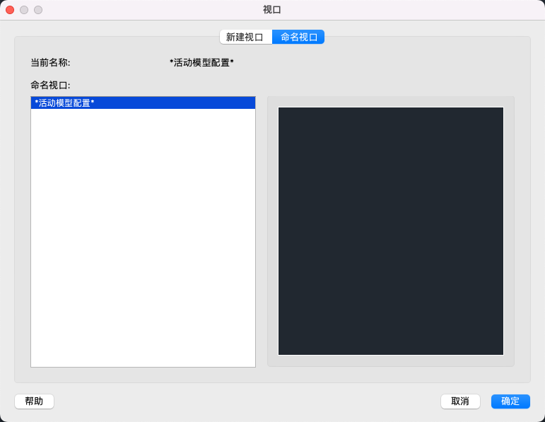

“命名视口”选项卡—模型空间(“视口”对话框)
列出图形中保存的所有模型视口配置。
当前名称
显示当前视口配置的名称。
