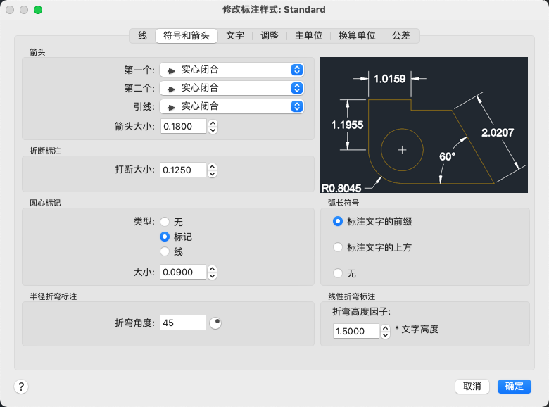

“符号和箭头”选项卡(标注样式管理器)
设定箭头、圆心标记、弧长符号和折弯半径标注的格式和位置。
DIMSTYLE(命令)
工具集:“草图”选项卡 > “标注”面板 > “标注样式”: > “修改”。
概要
控制标注箭头的外观。
选项列表
将显示以下选项。
箭头
第一个
设定第一条尺寸线的箭头。当改变第一个箭头的类型时,第二个箭头将自动改变以同第一个箭头相匹配。(DIMBLK1 系统变量)
要指定用户定义的箭头块,请选择“用户箭头”。显示“选择自定义箭头块”对话框。选择用户定义的箭头块的名称。(该块必须在图形中。)
第二个
设定第二条尺寸线的箭头。(DIMBLK2 系统变量)
引线
设定引线箭头。(DIMLDRBLK 系统变量)
箭头大小
显示和设定箭头的大小。(DIMASZ 系统变量)
注: 注释性块不能用作标注或引线的自定义箭头。
标注打断
控制标注打断的间隙宽度。
折断大小
显示和设定用于标注打断的间隙大小。
中心标记
控制直径标注和半径标注的圆心标记和中心线的外观。DIMCENTER、DIMDIAMETER 和 DIMRADIUS 命令使用圆心标记和中心线。对于 DIMDIAMETER 和 DIMRADIUS,仅当将尺寸线放置到圆或圆弧外部时,才绘制圆心标记。
类型
设置要使用的圆心标记或直线的类型。
无
不创建圆心标记或中心线。该值在 DIMCEN 系统变量中存储为 0(零)。
标记
创建圆心标记。在 DIMCEN 系统变量中,圆心标记的大小存储为正值。
直线
创建中心线。中心线的大小在 DIMCEN 系统变量中存储为负值。
大小
显示和设定圆心标记或中心线的大小。(DIMCEN 系统变量)
半径折弯标注
控制折弯(Z 字型)半径标注的显示。
折弯半径标注通常在圆或圆弧的圆心位于页面外部时创建。
折弯角度
确定折弯半径标注中,尺寸线的横向线段的角度。(DIMJOGANG 系统变量)
弧长符号
控制弧长标注中圆弧符号的显示。(DIMARCSYM 系统变量)
标注文字的前缀
将弧长符号放置在标注文字之前。(DIMARCSYM 系统变量)
标注文字的上方
将弧长符号放置在标注文字的上方。(DIMARCSYM 系统变量)
无
不显示弧长符号。(DIMARCSYM 系统变量)
线性折弯标注
控制线性标注折弯的显示。
当标注不能精确表示实际尺寸时,通常将折弯线添加到线性标注中。通常,实际尺寸比所需值小。
折弯高度因子
通过形成折弯的角度的两个顶点之间的距离确定折弯高度。
预览
显示样例标注图像,它可显示对标注样式设置所做更改的效果。
