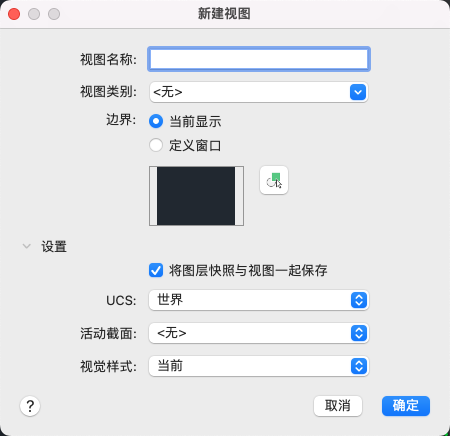

“新建视图”对话框
通过当前视口中显示的内容或者定义矩形窗口,保存新的命名视图。
NEWVIEW(命令)
工具栏
选项列表
将显示以下选项。
视图名
指定视图的名称。
视图类别
指定命名视图的类别。
边界
定义为命名视图指定的图形区域。
当前显示
使用当前显示作为新视图。
定义窗口
使用窗口作为新视图,通过在绘图区域指定两个对角点来定义。
定义视图窗口
暂时关闭“新视图”和“视图管理器”对话框以便可以使用定点设备来定义“新视图”窗口的对角点。
设置
提供用于将设置与命名视图一起保存的选项。
将图层快照与视图一起保存
在新的命名视图中保存当前图层可见性设置。
UCS
(适用于模型视图和布局视图)指定要与新视图一起保存的 UCS。
活动截面
(仅适用于模型视图)指定恢复视图时应用的活动截面。
视觉样式
(仅适用于模型视图)指定要与视图一起保存的视觉样式。
