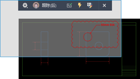

使用新的 COPYFROMTRACE 命令,可以将对象从跟踪中复制到图形中。要从跟踪中复制对象,请执行以下操作:
  1. 当跟踪处于打开状态时,并在 TRACEBACK 处于启用状态的情况下,启动 COPYFROMTRACE 命令。
  2. 选择跟踪中的对象,然后按 Enter 键。
    对象即会添加到图形中。

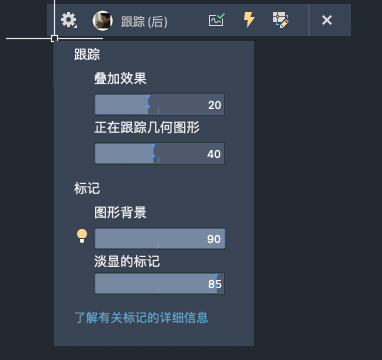

新的跟踪设置
“跟踪”工具栏上的“设置”下拉菜单中提供了新设置。
叠加效果:调整跟踪图纸覆盖的透明度。
跟踪中的几何图形:调整背景中跟踪几何图形的透明度。当 TRACEFRONT 处于启用状态时,图形中的几何图形会受影响。当 TRACEBACK 处于启用状态时,跟踪中的几何图形会受影响。
图形背景:调整在图形上叠加的输入标记的透明度。
淡显标记:调整已标记为淡显的标记的透明度。
注: “图形背景”和“淡显标记”设置仅在已使用“导入标记”覆盖图形上标记文件的跟踪上可用。
