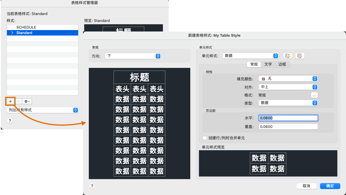

  1. 依次单击“草图”选项卡 > “表格”面板 ,或在命令提示下输入 TABLESTYLE。
    当前图形的现有表格样式会列在“表格样式管理器”对话框中。
  2. 执行以下操作之一:
    • 要创建表格样式,请单击
    • 选择要修改的表格样式、单击鼠标右键,然后选择“修改”。
      将显示“新建或修改表格样式”对话框。

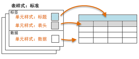

  3. 从下拉列表中选择单元样式。
    有 3 种默认单元样式:标题、表头和数据。
  4. 更新该单元样式的特性。单击“常规”、“文字”和“边框”选项卡,以查看选定单元样式的所有可用特性。
  5. 单击“确定”以保存对表格样式所做的所有更改。
