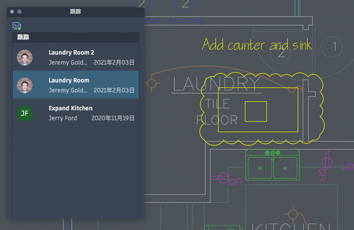

查看并参与现有跟踪

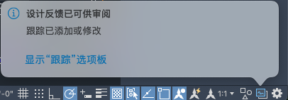

打开包含跟踪的图形时,将会显示一条警告。

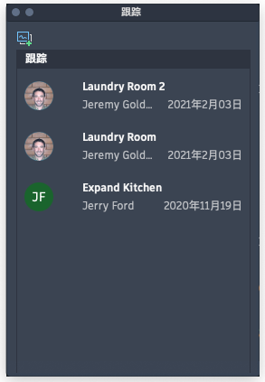

  1. 在警告上单击“显示跟踪选项板”,或选择“窗口”菜单 > “跟踪”
  2. 要查看或参与现有跟踪,请在选项板上选择其中一个跟踪。

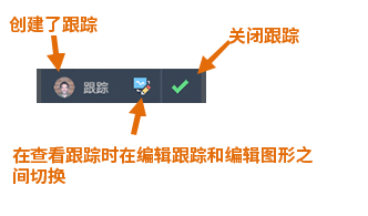

  3. 当某个跟踪处于活动状态时,“跟踪”面盔会可用。
  4. 要参与活动跟踪,请执行以下操作:
    1. 如有必要,请切换到编辑跟踪。
      - 编辑模式处于活动状态,单击可切换到查看模式
      - 查看模式处于活动状态,单击可切换到编辑模式
    2. 使用图形和编辑命令添加标记、文字和其他几何图形。
  5. 要重命名跟踪,请在选项板上选择跟踪、单击鼠标右键,然后选择“重命名”。
  6. 要删除跟踪,请在选项板上选择跟踪、单击鼠标右键,然后选择“删除”。
  7. 要删除贡献,请在选项板上选择跟踪、单击鼠标右键,然后选择“删除我的贡献”。

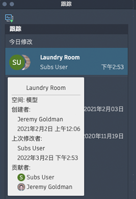

  8. 将光标悬停在选项板上的跟踪上,以查看详细信息(例如,参与者)。

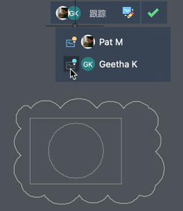

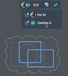

由于多个人可以参与跟踪,因此单击跟踪面盔上的头像,可显示活动跟踪的参与者列表。
如果有来自其他用户的贡献,可以执行以下操作:
跟踪对象详细信息
将光标悬停在跟踪对象上,可查看将其添加到跟踪的用户。
